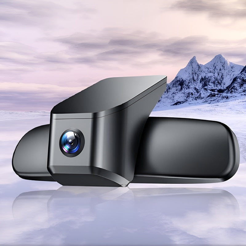

  • Hat jemand von Euch mal drüber nachgedacht eine Dashcam selber nachzurüsten?
    Lt. dem Video sind Vorrichtung und Verkabelung vorhanden, jedoch ist das etwas diffizil den Kasten oben an der Scheibe abzubekommen.
    Zusätzlich benötigt man noch eine SD-Karte die in den Slot zwischen den USB-Anschlüssen kommt.
    BYD Seal Fitting Original Dash-Cam
    Achtung, das Video ist etwas langatmig und er hat die Kamera m. E. nicht richtig eingesetzt, da man noch schwarze Ränder sieht.
    PS: hatte mal einen Einbau im Atto 3 gesehen. Da musste man noch selber die Kabel ziehen und den Fußraum aufhebeln, um die SD-Karte einzusetzen.

    Wenn die Verkabelung tatsächlich bei uns schon verbaut ist, wäre das natürlich klasse. Dann ist es ja tatsächlich nur PlugnPlay.
    Bei Ali hab ich die Kamera schon mal für ca. 67€ bestellt. Man schauen wann sie kommt.
    Ich werd dann berichten.
    Entweder baue ich sie dann selber ein, oder ich frag meinen Händler ganz lieb.
