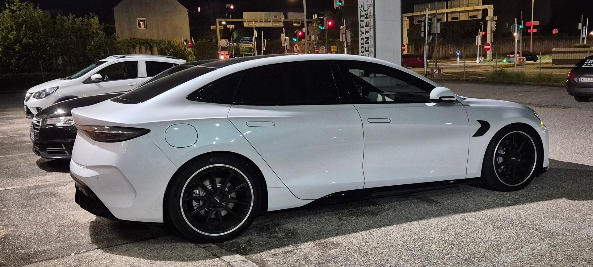

  • Einige Fotos zu den Teilen:
    101_Frontspoilerschwert (Design 1 bestellt)
    102_Frontspoilerschwert (Design 2 bestellt)
    103_Seitenschweller (Design 1 bestellt)
    104_Seitenschweller (Design 2 in Planung/Erkundung)
    107_Heckspoiler (Design 1 bestellt)
    108_Heckspoiler (Design 2 bestellt)
    110_Spiegelkappen (Design 1 bestellt)
    111_Spiegelkappen (Design 2 bestellt)
    113_Diverse Flaps und Splitter (bestellt)
    114_Stoßstangen-Canards (Einfassungen zum Hervorheben der Kanten Front/Heck)
